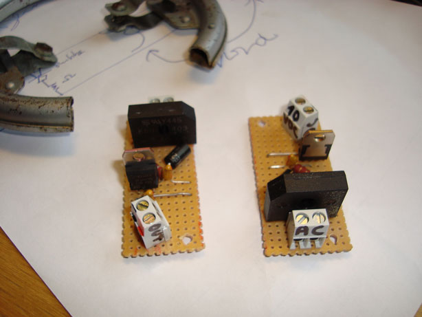

Inlägg  Admin tis maj 24, 2011 10:49 am
Här är kretsen:
Lampor, sockelstorlek Vellma10
Resistance: MOTSTÅND
Double diode Zener: DUBBEL ZENERDIOD
Redresseur: LIKRIKTARE
Régulateur de tension: SPÄNNINGSREGULATOR
Condensateur: KONDENSATOR
Såhär ser det ut, kretsen är här gjord för max 10VDC ut, man byter 78XX för att få ut rätt spänning, här har jag placerat komponenterna så man kan använda experimentkort med banor utan att behöva mixtra med banorna, därav de snedplacerade plintarna.
Allt finns på ELFA.
Lampor, sockelstorlek Redres10
Senast ändrad av Admin den tis maj 24, 2011 11:50 am, ändrad totalt 1 gång (Orsak för redigering : Bilder...)

Inlägg  Admin tis maj 24, 2011 2:52 pm
Det är en enkel krets faktiskt, om man tänker på hur vild Solexens belysningsström är.
I oscilloscope ser strömmen ut som en soptipp *S*

Lampor, sockelstorlek Empty Sv: Lampor, sockelstorlek
Inlägg  Admin ons maj 25, 2011 8:32 am
Under fotbrädan, tror jag Bernique gjorde.
Vi har plats i framlampan.
Jag kör inte LEDs själv men det ville många andra så vi hjälptes åt att ta fram en bra lösning.
Bruno/admin.
Bruno/admin.
Antal inlägg : 1065
Age : 60
Ort/Town : Stockholm
Registration date : 09-03-03
http://www.smoothmachines.se
Inlägg  jazzdoktorn ons maj 25, 2011 12:54 pm
Aah, det finns plats i framlampan för den...
Den såg lite stor ut på bild.
Det ska bli ett kul projekt när jag har lött färdigt synthprojektet.

Ser klart användbar ut den lilla kretsen. Går att krympa storleken en bra bit om man etsar kortet. Eftersom min lampa sitter nere på motorn finns det inte så mycket plats för nånting extra där. Det jag gärna skulle lägga till är några små laddbara batterier så lyset inte slocknar direkt motorn stannar. Även trevligt om man av endera orsaken behöver trampa hemåt i mörkret.
Är ganska sugen på att modifiera mitt elsystem som verkar ha en ensam underdimensionerad lysspole. Att försöka använda tuta och ljus samtidigt tex blir enbart en mörk tystnad...
