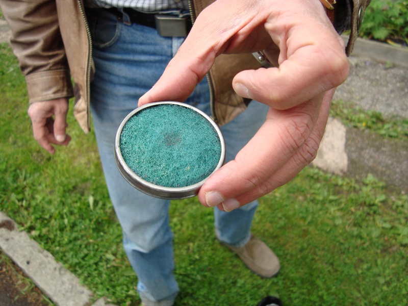

Inlägg  Admin i tor nov 12, 2009 10:35 am
Momos lösning med Scotchbrite är bättre än originalet, man kan olja det litegrann, som man gjorde förr med metallnätsfilter.
I upplösningstillstånd (luftfilter) Dsc00911
Kanske kan använda ngt glesare?
Jag kommer inte köpa originalfilters mera.
OBS!!! Det finns scotchbrite med SLIPMEDEL i fibern, använd inte det, ramlar det ner i förgasaren blir det kalabalik därinne. Blås rent det du klippt o olja igenom det med 2T olja, skaka/blås av överflödet.
Originalet är ngt underligt skräp som inte verkar göra ett bra jobb och ruttnar snabbt.
Det kan ramla ner i filtret, kommer inte ihåg men går det då in i soppakretsen och i munstyckena?
Bruno/admin.
