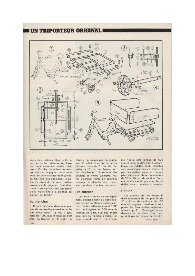

Från Brians lista, en "ritning" på en trehjulig solex med flak bak, inte världens bästa bygge kanske men ger hum om hur man kan göra.
Sadelstödet är riktigt konstigt, varför man inte kopplar sadeln, högt upp, till flaket är okänt.
Först länk till en PDF
OCR-konverterat så ni kan använda babelfish om ni vill översätta till engelska
Någon som vet hur man får bygga om moppar?
Och bilder på dokumentet här:
