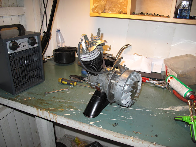

Så var det dags att sätta igång med den utlovade motorrenoveringen cheers cheers
SKF lager köptes på Sverull för några månader sen. Här kommer dokumentation av arbetet med bilder.

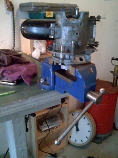

Motorn plockades av och lades på arbetsbänken
Renovering av motor Bild002

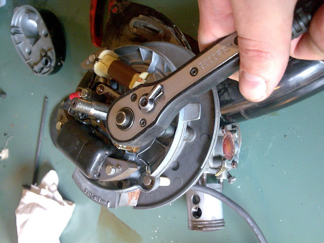

Svänghjulet togs bort med en hemmagjord avdragare och här skruvar jag loss statorblocket
Renovering av motor Bild007

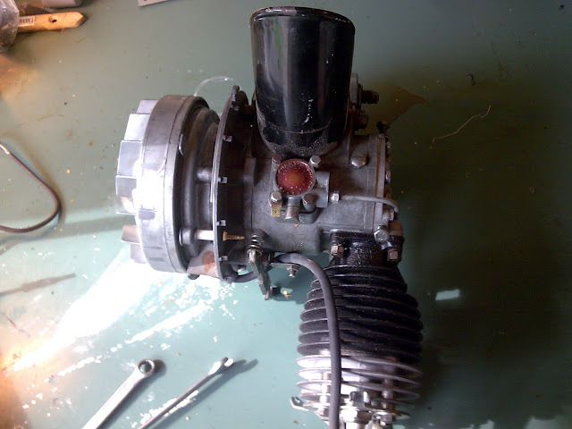

Här är kopplingen
Renovering av motor Bild013

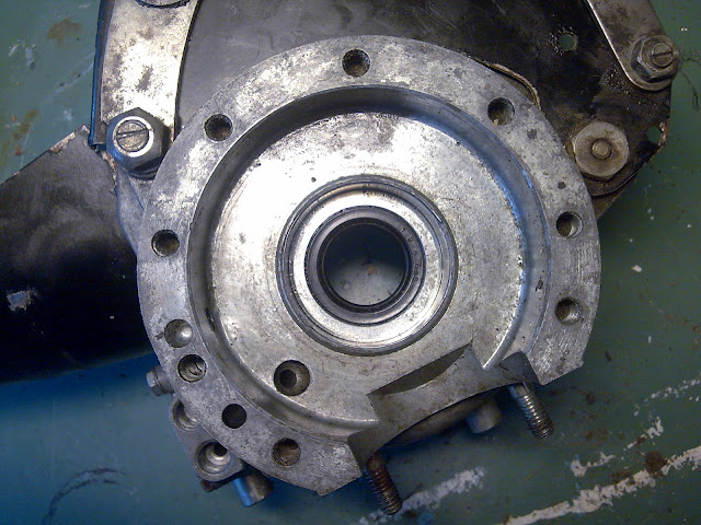

Och nu har vi nått så här djupt
Renovering av motor Bild014

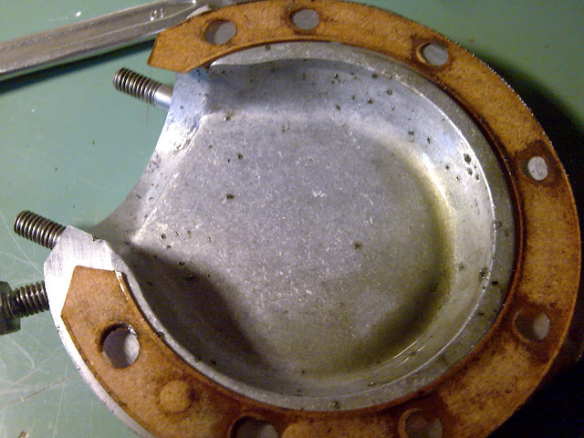

Så började jag på andra sidan för variationens skull...
Renovering av motor Bild009
Hm, vad är det för svarta prickar?
Renovering av motor Bild010
Det visade sig vara det desintegrerade luftfiltret... Neutral Neutral

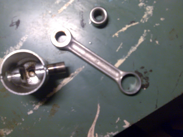

Så till en fråga för forumexpertisen,
Vevstaken hade ett glapp på ca 2 mm åt sidorna om man håller i kolven. Är det normalt? Kan man byta lagret i vevstaken?

Matias skrev:Så till en fråga för forumexpertisen,
Renovering av motor Bild011
Hej
Om jeg forstår dig ret. 2 mm er for meget.
Det bedste du kan gøre er at utbytte Vevstaken/pejlstangen med nye lejer i begge ender. Derefter køre det.
Jeg mener ikke at du kan købe nye lejer til Vevstaken/pejlstangen.
Ser selve akslen OK ud?

Ok, vevstaken får vänta lite. Axeln ser ok ut. Jag har en reservdelsmotor men med ungefär samma glapp i vevstaken. Sk testa om jag får loss kullagret senare.

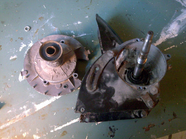

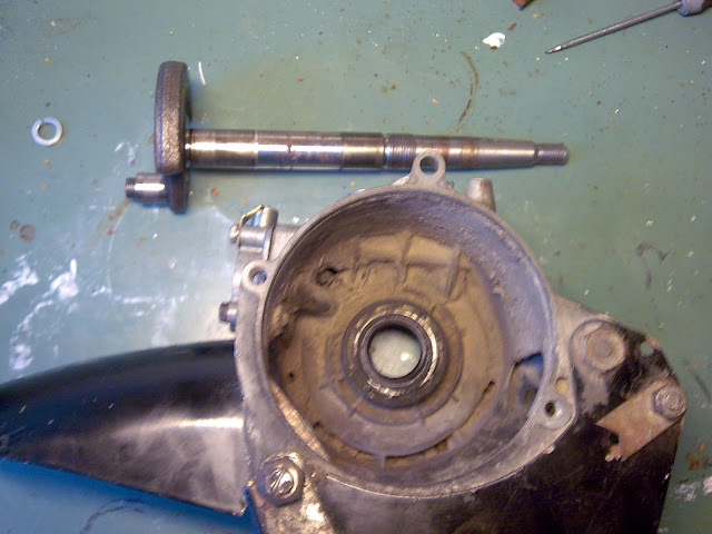

Idag har jag grävt mig djupare in i motorns hjärta... Drivrullen åkte av.
Renovering av motor Bild000
Vevaxeln slogs loss och kvar satt 6203 i motorchassiet.

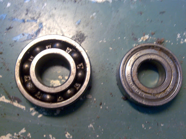

Med en innovativ användning av en stor avdragare kunde sen lagret pressas ur.
Renovering av motor Bild005
De två oönskade
Renovering av motor Bild004

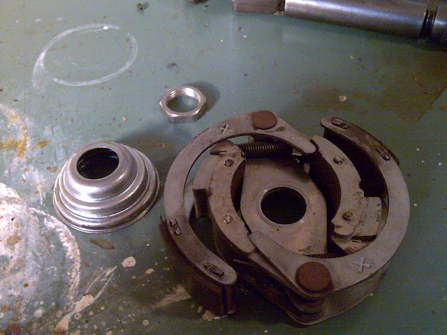

Sedan påbörjades återmonteringen med nya lager. Om jag förstår det rätt så ska muttern som spänner över "kopplingskoppen" inte dras för hårt utan dras så att drivrullen fortfarande kan snurra fritt och muttern låsas med loctite?
Där stannade i alla fall dagens mopedmek i brist på loctite.

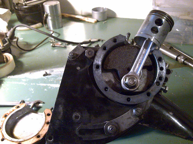

Inlägg  Steen i ons nov 10, 2010 11:55 pm
Hej Matias
Jeg har lavet lidt foto fra en gammel Solex motor model 3800
Jeg håber at du kan læse mit danske Shocked
Renovering av motor Img4979yRens geving inden montering af mutern.
Renovering av motor Img4981gHer er rækkefølgen af delene.
Renovering av motor Img4984cSpænd muttern løst til, så kobling skål kan vandre ca 0,5-1 mm frem og tilbage.
Renovering av motor Img5003k Anvend evt. en enkelt lille dråbe Loctite på akslen og kun en dråbe ellers kan du ikke adskille delene igen.
Renovering av motor Img4992j Om du har dette spec. værktøj så undgår du at kobling drejer rundt. Om du ikke har så går det fint bare at spænde muttern hårdt. Rigtig hårdt!
Renovering av motor Img4991g Muttern skal dække hele gevindet når den er spændt.
Jeg håber at du kan bruge dette
Held og lykke
Steen

Inlägg  Matias i fre nov 12, 2010 12:02 am
Underbart!
Tack Steen,
En liten fråga, ska jag ha Loctite på den första muttern som håller kopplingsskålen eller på den andra som håller själva kopplingen?

Inlägg  Steen i fre nov 12, 2010 12:28 am
Hey
Om du vælger at anvende Loctite skal det kun være på på den mutter som håller själva kopplingen?
Held og lykke

Inlägg  Matias i sön jan 16, 2011 2:28 am
Jag gjorde klart motorn idag. Har bytt båda vevaxellagren och det ena lagret i vevstaken som jag beställde från lesolex. Nåja, det sista gjorde nog ingen större skillnad det var lika stort spel i det nya nållagret trots att det var orginal "made in france", det är inga precisionslager i det här fallet... Rolling Eyes
Renovering av motor IMG_2626
Tändningen är inställd och motorn är redo för uppstart. Men först är det en del grejer att fixa med ramen. Så jag byter kategori.

Inlägg  Steen i lör mar 26, 2011 1:00 am
Matias skrev:Hm, jag har inte tänkt på att använda loctite när jag monterat 6203. Bör jag montera ner motorn igen och göra om det?
Vad kan hända
I've forgot to use loctite when I mounted the 6203. Should I redo the whole thing?
Shocked
Desværre du må efter min mening göre dette om.
Jeg gør dette arbejde på følgende måde:
- montere leje på akslen i en presse uden Loctite
- renser kanten i lejehus for metal grater efter udpresning af det gamle leje.
- renser lejehus for olie
- montere krumtapaksel med leje og Loctite i lejehuset Idea
Med Loctite fastholder du lejet 6203 i krumtap huset.
Du kan naturligvis også montere 6203 i krumtaphuset og efter Loctite er tørt/hærdet presse akslen på lejet.
Men Jeg mener at du skal anvende Loctite ell. ligende på 6203 lejet.
Håber at der andre der vil komme med deres mening om dette emne. Anvend evt. elektronisk oversættelse.
Jeg har anvendt denne metode på en del motore og har ikke haft problemer med at akslen rykker sig.
Held og lykke håber du kan læse mit danske
Steen
