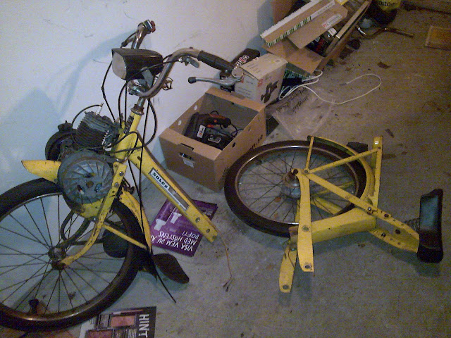

Del två i att göra vidundret vårfin är att fixa en del skavanker på ramen och bya styre samt däck.
Det här måste fixas, bucklan på den bakre armen som tydligen uppstår om hjulet inte sitter fast ordentligt. Som tur är har jag en reservdel. Men den måste slipas och lackas.
Gula faran - Räddningen IMG_2628
Men jag började med att byta styre som blivit skevt och försvagat av en smäll när vi flyttade för två år sen.

Tog in Gula faran också till verkstan, hon ska bli åkbar så ä.i.m.f. som kommer på besök kan hänga med på en tur... (ä.i.m.f. = ännu icke moppefrälsta)
Gula faran - Räddningen IMG_2697
Gula faran - Räddningen IMG_2696

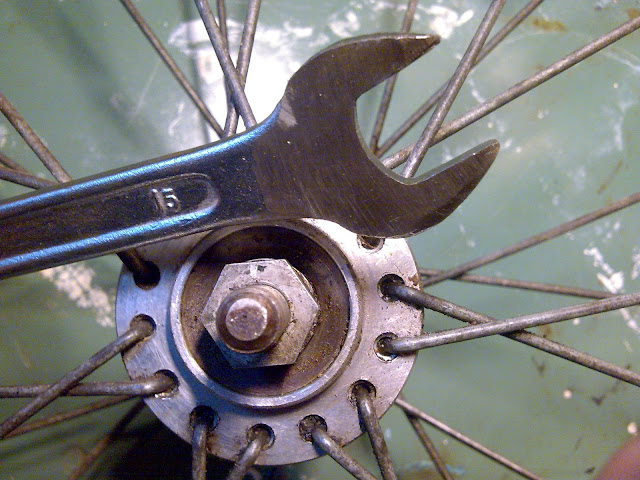

Så till en fråga för forumexpertisen: Var hittar jag en smal specialnyckel på 15 mm för att få upp muttrarna som håller ihop hjullagren?
Gula faran - Räddningen IMG_2698

Inlägg  BrianSolex i sön jan 23, 2011 3:55 am
You can purchase a thin 15 mm wrench (spanner) at a bicycle shop or online. This one is made by Park Tools:
Du kan köpa en tunn 15 mm nyckel (skiftnyckel) på en cykelaffär eller online. Den här är gjord av Park Tools:
Gula faran - Räddningen CIMG2229
http://www.parktool.com/product/15mm-shop-cone-wrench
Or you can use a grinder to make your own wrench, like this:
Eller så kan du använda en kvarn för att göra din egen nyckel, så här:
Gula faran - Räddningen CIMG2230
Gula faran - Räddningen CIMG2231

Inlägg  Matias i sön jan 23, 2011 6:49 pm
Can I do my own with a hand grinder and a depressed center wheel?
Kan jag göra det med en vinkelslip och en navrondell?

Inlägg  Roll48 i sön jan 23, 2011 9:02 pm
Inget större finlir, Allt som tuggar metallen kontrollerbart och inte värmer så härdningen försvinner duger. Har ett antal billiga biltemaverktyg som konverterats lite snabbt med rondellen för olika specialanvändningar

Inlägg  Admin i mån jan 24, 2011 1:33 am
Se också upp med dammet från kromade eller kromlegerade verktyg som ni slipar, att andas in kromdamm kan göra en akut sjuk, sk. "kromfrossa", ngn vecka i över 40 gradersfeber vill ingen ha...

Inlägg  Matias i fre jan 28, 2011 7:50 pm
Jag lyckades framställa mitt eget verktyg. Gjorde det utomhus och med andningsskydd för att inte få nån kromförgiftning... Jag är redan tillräckligt förkyld och få feberfrossa på det hade inte vart roligt... pale pale
Gula faran - Räddningen Bild004

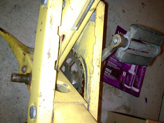

Inlägg  Matias i lör feb 19, 2011 9:39 pm
Hann smita ut idag och meka med solexarna. Det slutade dock delvis i frustration då jag fick slita gula faran i stycken... Twisted Evil
Började med att slipa ramdelen till den svarta men då jag tyckte det var för kallt för att lacka den så övergick jag till den gula...
Gula faran - Räddningen Bild000
Vevlagret har en tendens att rosta och det ger en väldigt tungtrampad solex har jag märkt. Här hade både tramparmarna och axeln kärvat ihop så det blev en del slit med att få loss delarna...
Gula faran - Räddningen Bild001
Jag bände och vred och slog men inte f*n ville det lossna. Till sist fick jag ta i med hårdhandskarna... Cool
Gula faran - Räddningen Bild003
Gula faran - Räddningen Bild005
Jag som tyckte jag nästan fått ordning på den gula, kändes lite frustrerande att lämna henne så här...

Inlägg  Admin i lör feb 19, 2011 10:24 pm
*S* hon ser dö ut!
Värme är bra för att få loss, om inte bara för att få olja att krypa in mellan rostiga delar.
Varmare knäcker all rost men då ska det tåla nästan glödhett.

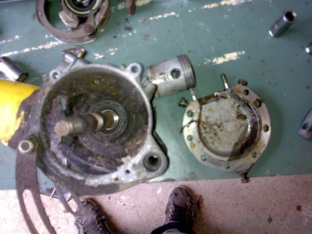

Inlägg  Matias i fre mar 11, 2011 6:55 pm
Då var det ju bara att hugga i, jag får nog be Admin flytta den här tråden till renoverings topic för Gula faran visar sig behöva allvarligare "kirurgiska" ingrepp än jag hade räknat med...
Först lades reservdelsmotorn på operationsbordet och atomiserades. Den ska få bistå med en vevaxel och svänghjul. Tur att man samlat på sig lite skrot Wink
Klart! Jag börjar få rutin på det här Very Happy
Sen skruvades motorn på gula faran loss. Den visade sig inte ha orginalskruvar i fästena så därför svajade den hit och dit.
Gula faran - Räddningen Bild006
Det visade sig vara ett klokt beslut att splitta motorn. Kullagren var helt slut, olja har läkt ut och skit har läkt in. Vevhuset var jordigt och skitigt. Stackars moppe. Ett under att den ändå gick igång.
Gula faran - Räddningen Bild007
Man ser också tecken på att det stått vatten i vevhuset på bilden av vevhuslocket! affraid
Gula faran - Räddningen Bild010
Så det får bli att köpa nya lager på Sverull i veckan och till att beställa lite nya delar från solexisterna...

Inlägg  Admin i fre mar 11, 2011 10:28 pm
Precis, muttrarna som håller motorn på axeln måste vara de rätta, ersatta med m6 och brickor blir det bara svaj o skräp, mkt vanligt förekommande!

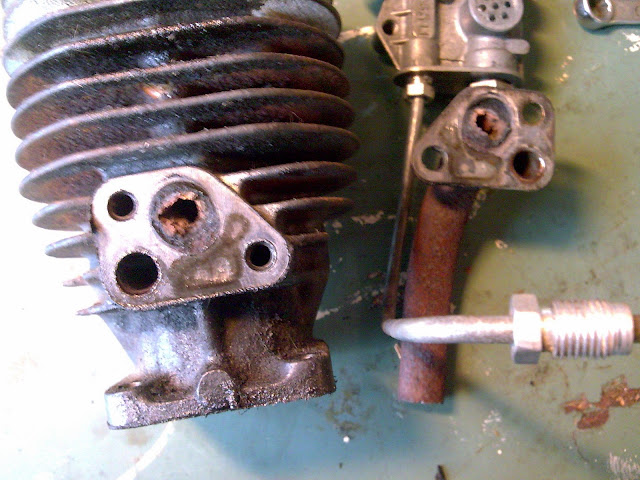

Inlägg  Matias i lör mar 12, 2011 7:22 pm
Kanske den här tråden kan hjälpa mer oerfarna solexister i framtiden Wink
Den gula bjuder ju på ett brett urval av all jävelskap en solex kan drabbas av... Rolling Eyes
Som till exempel Arrow
Igensotat utblås och sönderrostat "grenrör", änden som saknas sitter kvar i avgasröret...
Och pysen läcker avgaser, kan bero på sot som gör att skruvhuvudet inte sluter tätt. Förre ägaren har iaf inte snålat på oljan.
Gula faran - Räddningen Bild002

Med den gula är det inte så svårt, jag har bara monterat lagret. Men den svarta är motorn helt ihopplockad igen... Mad

Så kom äntligen delarna från lesolex. och jag kunde sätta ihop gula faran igen!
nytt "grenrör", diverse skruva och annat smått. Passade på att hona cyllindern också.
Sen tog jag en provrunda för att testa motorn. Den går som en liten symaskin! Very Happy
Gula faran - Räddningen Bild012
Men hon har inte fått bromsar eller ljujs än...
