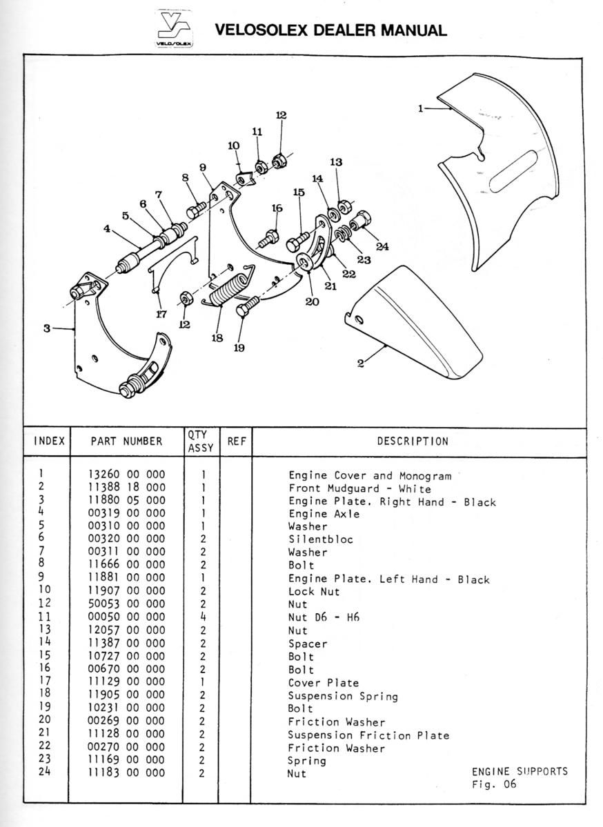

till min förskräckelse verkar jag tappat båda "kragade" muttrarna till motorupphängningen(de som låser "brickan" med v-format uttag i änden/pardon my french)-var kan man köpa dessa?vad heter de på franska?vid minsta gupp hoppar motorn snett o ljuddämparkröken hoppar ur och jag får böla hem...måste åtgärdas!

Det sitter väl en på varje sida?Svårt att se bakom täckplåtar och på min sprängskiss...

Yes, one on each side.
http://velosolex4600.over-blog.com/pages/_Velosolex_Dealer_Manual_Parts_Catalog_4600_V2_V3-1060103.html
Fig 06
Index 12, Part Number 50053, Quantity 2
Be sure that washer 7 is present on each side, between the plate 6 and the rubber bushing (Silentbloc) 9
