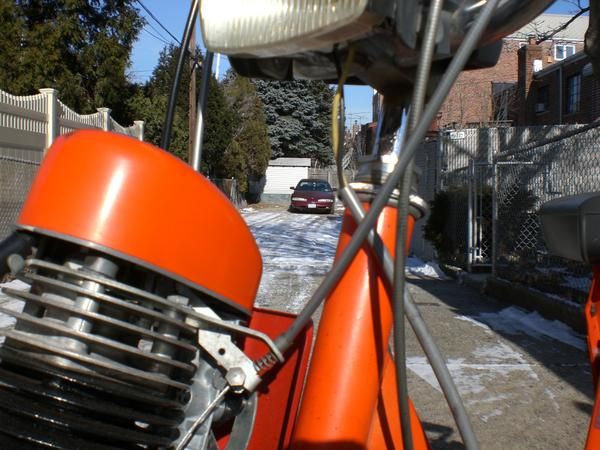

Inlägg  BrianSolex i lör maj 16, 2015 7:08 pm
Här, inringat i grönt

Inlägg  olali i lör maj 16, 2015 7:16 pm
Hej vad konstigt jag har ingen sån spak på motorn
Jag ser vart vajern ska fästas vid motorn men nån spak har jag inte

velosolex 3800 fixa en dödare hjälp Empty dekompressionsventil
Inlägg  olali i lör maj 16, 2015 7:57 pm
Hej jag öppnade luftburken och så såg jag en ventil som jag tänkte att det kan vara dekompressions ventilen
Så jag provade att trycka ner den när knallerten var i gång då stannade den direkt.
Men jag saknar ju armen som ska vara till den vet du någon som har till salu dekompression spaken på motorn
Jag har tagit kort ska fösöka få in dom här
