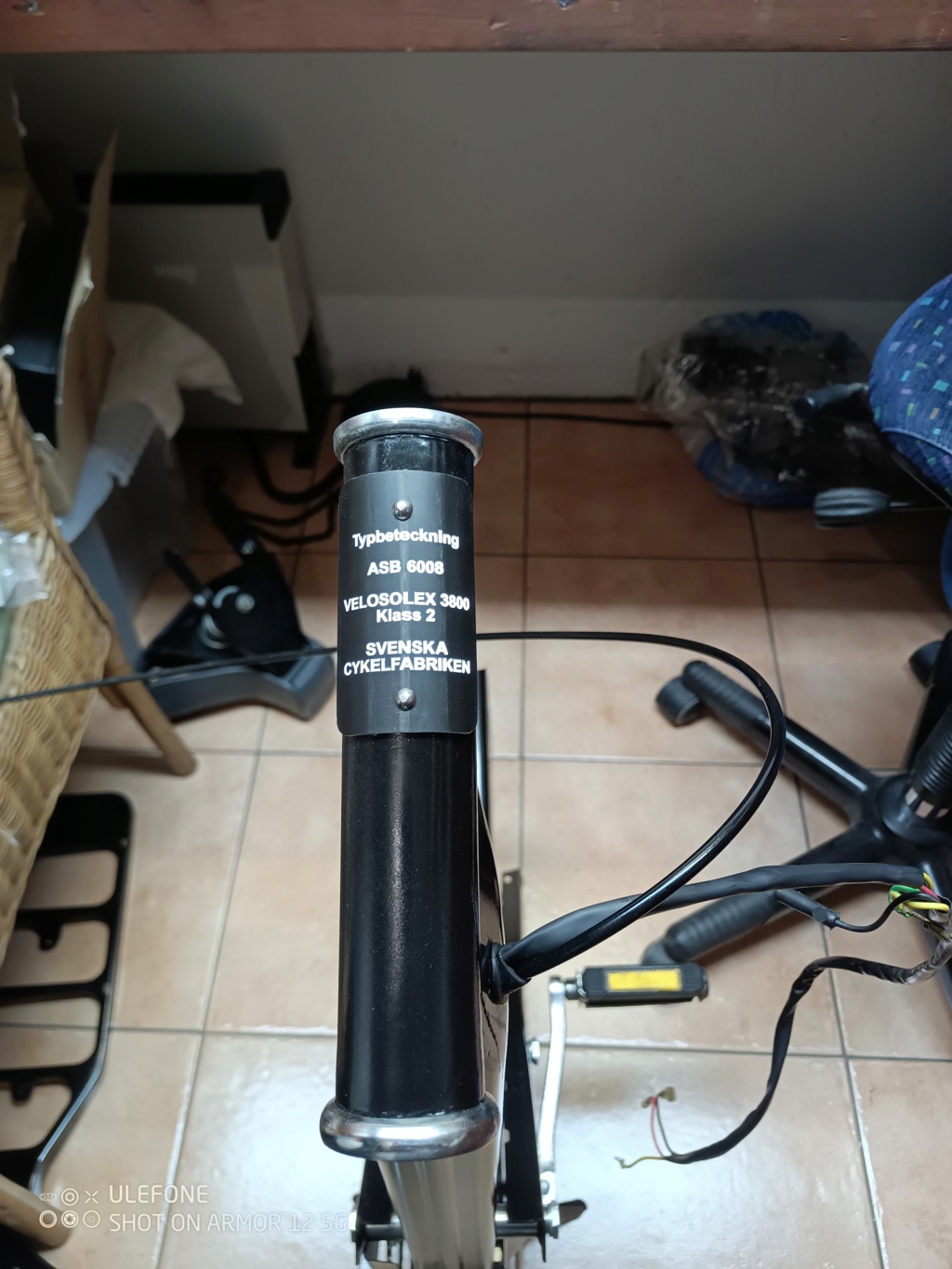

Inlägg  järven sön jan 01, 2023 7:34 pm
I dag böjde jag typskylten av aluminium jag beställt av en gravyrfirma, pressade rundningen genom att lägga skylten i ett kluvet rör och pressa i skruvstycke med en stång med samma diameter som styr huvudet.
Jag fäste sedan genom att knacka dit två nitar i befintliga hål på mopeden.
Blev kanske inte perfekt men ok.

Inlägg  BrianSolex mån jan 02, 2023 10:29 pm
Mycket trevligt arbete!
Speciellt typskylten. Inget lätt jobb. Din ser bra ut.
